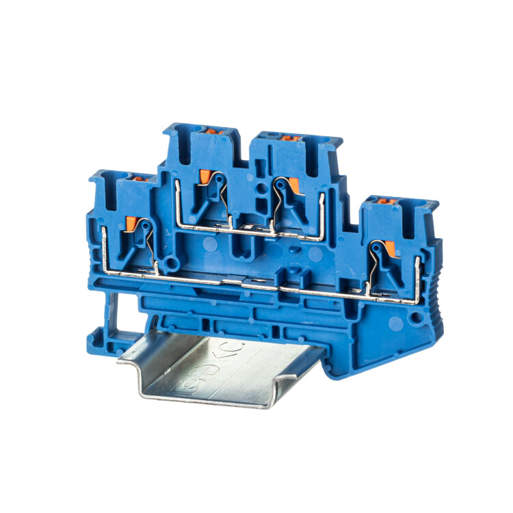

    DKC Nuputuk Клемма двухуровневая, зажим push-in, 4 точки подключения, 2.5 кв.мм, синяя
    VPRTT-2.5-BU
    F_DKC057362
    68.9 мм
    Номин. ток In
    24 А
    325.68 ₽
    В наличии 39 шт
    Клемма двухуровневая с Push-in зажимом предназначена для соединения четырех проводников, а за счет кнопки-толкателя обеспечивается защита от ошибок при монтаже и  случайного прикосновения. Монтаж осуществляется на DIN-рейку OMEGA. Температура эксплуатации от -40 до +105оС. Корпус выполнен из ПА 6.6 с классом горючести V0 UL-94.
    Синий цвет, 4 точки подключения, 2.5 мм². Вставные перемычки. Габариты (В×Ш×Г) 47,6×68,9×5,2 мм.
    Код производителя VPRTT-2.5-BU
    Арт. F_DKC057362
    Длина 68.9 мм
    Номин. ток In 24 А
    Номин. напряжение 500 В
    Цвет Синий
    Рабочая температура -40...105 °C
    Поперечн. сечение подключ. тонкопроволочного провода без наконечника 0.14...2.5 мм²
    Количество уровней 2
    Поперечн. сечение подключ. однопроволочного (жесткого) провода 0.14...4 мм²
    Поперечн. сечение подключ. многопроволочного (гибкого) провода 0.14...2.5 мм²
    Тип электрич. соединения 1 Соединение с пружинным зажимом
    Тип электрич. соединения 2 Соединение с пружинным зажимом
    Позиция соединения Сверху
    Материал изоляции корпуса Термопласт
    Ширина/размер ячейки 5.2 мм
    Высота (на мин. возможной высоте установки) 47.6 мм
    Требуется торцевая пластина Да
    Масса 0.02
