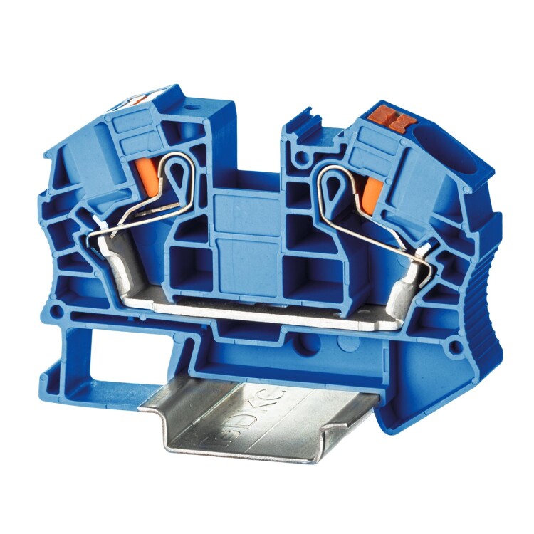

    Проходная клемма с зажимом Push-in предназначена для соединения двух проводников, а за счет кнопки-толкателя обеспечивается защита от ошибок при монтаже и случайного прикосновения. Монтаж осуществляется на DIN-рейку OMEGA. Температура эксплуатации от -40 до +105°C. Корпус выполнен из ПА 6.6 с классом горючести V0 UL-94.
    Синий цвет, 2 точки подключения, 16 мм². 2 канала для вставных перемычек. Габариты (В×Ш×Г) 60,1×75,4×12,2 мм.
    Код производителя VPR-16-BU
    Арт. F_DKC067817
    Серия Nuputuk
    Длина 75.4 мм
    Номин. ток In 76 А
    Номин. напряжение 1000 В
    Количество полюсов 2
    Цвет Синий
    Рабочая температура -40...105 °C
    Поперечн. сечение подключ. тонкопроволочного провода без наконечника 0.5...16 мм²
    Количество уровней 1
    Поперечн. сечение подключ. однопроволочного (жесткого) провода 0.5...25 мм²
    Поперечн. сечение подключ. многопроволочного (гибкого) провода 0.5...16 мм²
    Тип электрич. соединения 1 Соединение с пружинным зажимом
    Тип электрич. соединения 2 Соединение с пружинным зажимом
    Позиция соединения Сверху
    Материал изоляции корпуса Термопласт
    Ширина/размер ячейки 12.2 мм
    Высота (на мин. возможной высоте установки) 60.1 мм
    Требуется торцевая пластина Да
    Масса 0.02
