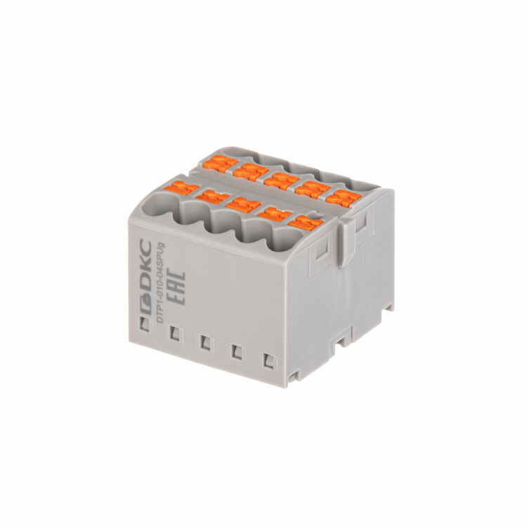

    DKC Nuputuk Блок распределительный, зажим push-in, 10 точек подключения 2,5 кв.мм, серый
    DTP1-010-04SPUG
    F_DKC067585
    Специальный профиль
    Nuputuk
    28.8 мм
    DKC (ДКС)
    Все товары DKC (ДКС)
    809.54 ₽
    В наличии 28 шт
    Блок распределительный с push-in зажимом предназначен для распределения потенциала на несколько точек подключения. Монтаж осуществляется на DIN-рейку шириной 15 или 35 мм и на монтажную плату с помощью адаптеров. Температура эксплуатации – от -40 до +105 °C. Корпус выполнен из полиамида 6.6 с классом горючести V0 UL-94. Цвет – серый, 10 точек подключения, номинальное сечение проводников – 2,5 мм2. Габариты (В×Ш×Г) – 21,7×26,4×28,8 мм.
    Код производителя DTP1-010-04SPUG
    Арт. F_DKC067585
    Способ монтажа Специальный профиль
    Серия Nuputuk
    Длина 28.8 мм
    Номин. ток In 24 А
    Номин. напряжение 690 В
    Количество полюсов 10
    Рабочая температура -40...105 °C
    Поперечн. сечение подключ. тонкопроволочного провода без наконечника 0.2...2.5 мм²
    Количество уровней 1
    Поперечн. сечение подключ. однопроволочного (жесткого) провода 0.2...4 мм²
    Поперечн. сечение подключ. многопроволочного (гибкого) провода 0.2...2.5 мм²
    Тип электрич. соединения 1 Соединение с пружинным зажимом
    Тип электрич. соединения 2 Соединение с пружинным зажимом
    Позиция соединения Сверху
    Материал изоляции корпуса Термопласт
    Ширина/размер ячейки 26.4 мм
    Высота (на мин. возможной высоте установки) 21.7 мм
    С защитой от прикосновения Да
    Масса 0.018
