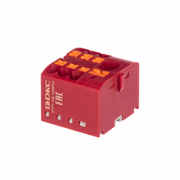

    Блок распределительный с push-in зажимом предназначен для распределения потенциала на несколько точек подключения. Монтаж осуществляется на DIN-рейку шириной 15 или 35 мм и на монтажную плату с помощью адаптеров. Температура эксплуатации – от -40 до +105 °C. Корпус выполнен из полиамида 6.6 с классом горючести V0 UL-94. Цвет – красный, 1 ввод с номинальным сечением 6 мм2, 6 точек подключения с номинальным сечением проводников 2,5 мм2. Габариты (В×Ш×Г) – 21,7×25,7×28,8 мм.
    Код производителя DTP1-106-104SPUR
    Арт. F_DKC067601
    Способ монтажа Специальный профиль
    Серия Nuputuk
    Длина 28.8 мм
    Номин. ток In 41 А
    Номин. напряжение 690 В
    Количество полюсов 7
    Цвет Красный
    Рабочая температура -40...105 °C
    Поперечн. сечение подключ. тонкопроволочного провода без наконечника 0.2...6 мм²
    Количество уровней 1
    Поперечн. сечение подключ. однопроволочного (жесткого) провода 0.2...10 мм²
    Поперечн. сечение подключ. многопроволочного (гибкого) провода 0.2...6 мм²
    Тип электрич. соединения 1 Соединение с пружинным зажимом
    Тип электрич. соединения 2 Соединение с пружинным зажимом
    Позиция соединения Сверху
    Материал изоляции корпуса Термопласт
    Ширина/размер ячейки 25.7 мм
    Высота (на мин. возможной высоте установки) 21.7 мм
    С защитой от прикосновения Да
    Масса 0.018
