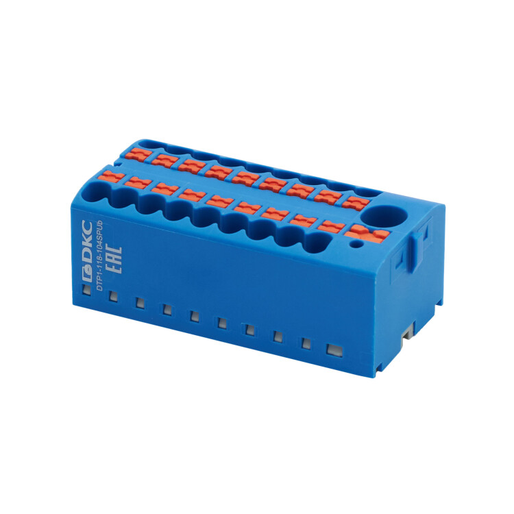

    DKC Nuputuk Блок распределительный, зажим push-in, 1 ввод 6 кв.мм, 18 точек подключения 2,5 кв.мм, синий
    DTP1-118-104SPUB
    F_DKC067330
    Nuputuk
    28.8 мм
    Номин. ток In
    41 А
    DKC (ДКС)
    Все товары DKC (ДКС)
    1 647.21 ₽
    В наличии 8 шт
    Блок распределительный с push-in зажимом предназначен для распределения потенциала на несколько точек подключения. Монтаж осуществляется на DIN-рейку шириной 15 или 35 мм и на монтажную плату с помощью адаптеров. Температура эксплуатации – от -40 до +105 °C. Корпус выполнен из полиамида 6.6 с классом горючести V0 UL-94. Цвет – синий, 1 ввод с номинальным сечением 6 мм2, 18 точек подключения с номинальным сечением проводников 2,5 мм2. Габариты (В×Ш×Г) – 21,7×56,9×28,8 мм.
    Код производителя DTP1-118-104SPUB
    Арт. F_DKC067330
    Серия Nuputuk
    Длина 28.8 мм
    Номин. ток In 41 А
    Номин. напряжение 690 В
    Количество полюсов 19
    Цвет Синий
    Рабочая температура -40...105 °C
    Поперечн. сечение подключ. тонкопроволочного провода без наконечника 0.2...6 мм²
    Количество уровней 1
    Поперечн. сечение подключ. однопроволочного (жесткого) провода 0.2...10 мм²
    Поперечн. сечение подключ. многопроволочного (гибкого) провода 0.2...6 мм²
    Тип электрич. соединения 1 Соединение с пружинным зажимом
    Тип электрич. соединения 2 Соединение с пружинным зажимом
    Позиция соединения Сверху
    Материал изоляции корпуса Термопласт
    Ширина/размер ячейки 56.9 мм
    Высота (на мин. возможной высоте установки) 21.7 мм
    Масса 0.04
