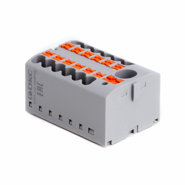

    Блок распределительный с push-in зажимом предназначен для распределения потенциала на несколько точек подключения. Монтаж осуществляется на DIN-рейку шириной 15 или 35 мм и на монтажную плату с помощью адаптеров. Температура эксплуатации – от -40 до +105 °C. Корпус выполнен из полиамида 6.6 с классом горючести V0 UL-94. Цвет – серый, 1 ввод с номинальным сечением 6 мм2, 12 точек подключения с номинальным сечением проводников 2,5 мм2. Габариты (В×Ш×Г) – 21,7×41,3×28,8 мм.
