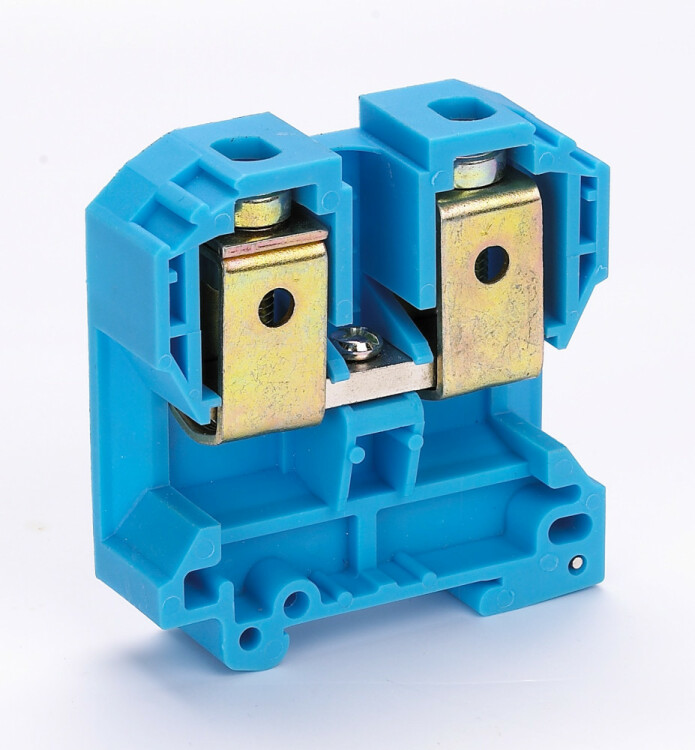

    Зажим наборный серии ЗН-101 DEKraft ; номинальный ток - 250 А; сечение проводов от 16 до 70 кв.мм; цвет  and ndash; синий; материал корпуса - полиамид; материал клемм и винтов  and ndash; латунь; монтаж - защелкиванием на DIN-рейку; количество в упаковке  and ndash; 9 шт. Клемма выполнена таким образом, что обеспечивает двойной обжим проводника. Это обеспечивается в том числе и за счет насечек на клеммах. Флажок под зажимом предотвращает случайную установку проводника ниже зажима.
