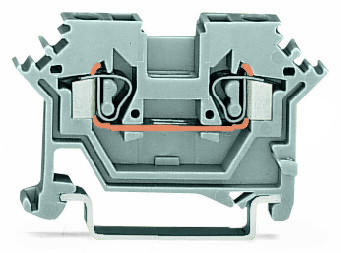

    WAGO 2-проводная проходная клемма(280-602)
    Картинка 2-проводная проходная клемма (280-602) в интернет-магазине электрики Форум Электро в Москве
    280-602
    F_WAG000266
    50 мм
    Номин. ток In
    24 А
    В наличии 95 шт
    Код производителя 280-602
    Арт. F_WAG000266
    Длина 50 мм
    Номин. ток In 24 А
    Номин. напряжение 800.000 В
    Цвет Синий
    Рабочая температура 105.000 °C
    Поперечн. сечение подключ. тонкопроволочного провода без наконечника 0.08...2.5 мм²
    Количество уровней 1
    Поперечн. сечение подключ. однопроволочного (жесткого) провода 0.08...2.5 мм²
    Поперечн. сечение подключ. многопроволочного (гибкого) провода 0.080...2.500 мм²
    Тип электрич. соединения 1 Соединение с пружинным зажимом
    Тип электрич. соединения 2 Соединение с пружинным зажимом
    Позиция соединения Сверху
    Материал изоляции корпуса Термопласт
    Ширина/размер ячейки 5 мм
    Высота (на мин. возможной высоте установки) 28 мм
    Требуется торцевая пластина Да
    Страна Германия
