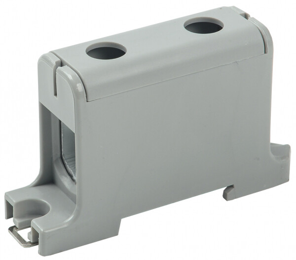

    IEK (ИЭК) IEK Клемма вводная силовая КВС 16-95 кв.мм. серая(YZN12-095-K03)
    Картинка IEK Клемма вводная силовая КВС 16-95 кв.мм. серая (YZN12-095-K03) в интернет-магазине электрики Форум Электро в Москве
    Клемма вводная силовая КВС 16-95 кв.мм. серая IEK
    YZN12-095-K03
    F_IEK011626
    DIN-рейка/винт
    88 мм
    Номин. ток In
    245 А
    539.52 ₽
    Вводные силовые клеммы предназначены для соединения проводников больших размеров от 6 до 240мм2 при организации ввода и распределения проводников внутри электротехнических шкафов и щитов. Применяется для соединения медных и алюминиевых проводников при установке промышленного оборудования.
    Подключение посредством зажимов делает монтаж максимально простым и быстрым. Прочный корпус из полиамида обладают повышенной пожаростойкостью.
    Код производителя YZN12-095-K03
    Арт. F_IEK011626
    Способ монтажа DIN-рейка/винт
    Длина 88 мм
    Номин. ток In 245 А
    Номин. напряжение 800 В
    Количество полюсов 1
    Тип изделия/компонента Зажим ЗВИ
    Рабочая температура -40...85 °C
    Поперечн. сечение подключ. однопроволочного (жесткого) провода 16...95 мм²
    Поперечн. сечение подключ. многопроволочного (гибкого) провода 16...95 мм²
    Позиция соединения Сбоку
    Материал изоляции корпуса Полиамид (PA)
    Ширина/размер ячейки 24 мм
    Количество зажимов на 1 полюс 2
    Масса 0.115
