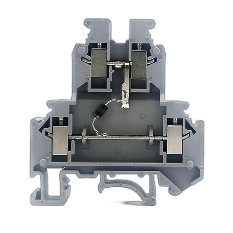

    DKC DKC Клемма со встроенным диодом, двухуровневая, один диод между верхним и нижним уровнем, катод соединен с нижним уровнем, винтовой зажим, 4 точки подключения, 4 кв.мм, серая(GUR-D-A)
    Картинка DKC Клемма со встроенным диодом, двухуровневая, один диод между верхним и нижним уровнем, катод соединен с нижним уровнем, винтовой зажим, 4 точки подключения, 4 кв.мм, серая (GUR-D-A) в интернет-магазине электрики Форум Электро в Москве
    DKC Nuputuk Клемма со встроенным диодом, двухуровневая, один диод между верхним и нижним уровнем, катод соединен с нижним уровнем, винтовой зажим, 4 точки под
    GUR-D-A
    F_DKC067075
    DIN-рейка (с Ω-профилем)/G-рейка (с G-профилем)
    Nuputuk
    56 мм
    DKC (ДКС)
    Все товары DKC (ДКС)
    554.81 ₽
    Клемма с диодами 1N4007 согласно схеме с винтовым зажимом предназначена для соединения четырех проводников, интеграции электронных компонентов в состав цепи. Монтаж на DIN-рейку OMEGA. Температура эксплуатации от -40 до +105°C. Корпус выполнен из ПА 6.6 с классом горючести V0 UL-94.
    Серый цвет, 4 точки подключения, 4 мм². Габариты (В×Ш×Г) 62×56×6,2 мм.
    Код производителя GUR-D-A
    Арт. F_DKC067075
    Способ монтажа DIN-рейка (с Ω-профилем)/G-рейка (с G-профилем)
    Серия Nuputuk
    Длина 56 мм
    Номин. ток In 0.5 А
    Номин. напряжение 500 В
    Рабочая температура -40...105 °C
    Поперечн. сечение подключ. тонкопроволочного провода без наконечника 0.2...4 мм²
    Количество уровней 2
    Поперечн. сечение подключ. однопроволочного (жесткого) провода 0.2...6 мм²
    Поперечн. сечение подключ. многопроволочного (гибкого) провода 0.25...4 мм²
    Позиция соединения Сбоку
    Материал изоляции корпуса Термопласт
    Ширина/размер ячейки 6.2 мм
    Высота (на мин. возможной высоте установки) 62 мм
    Требуется торцевая пластина Да
    Масса 0.014
