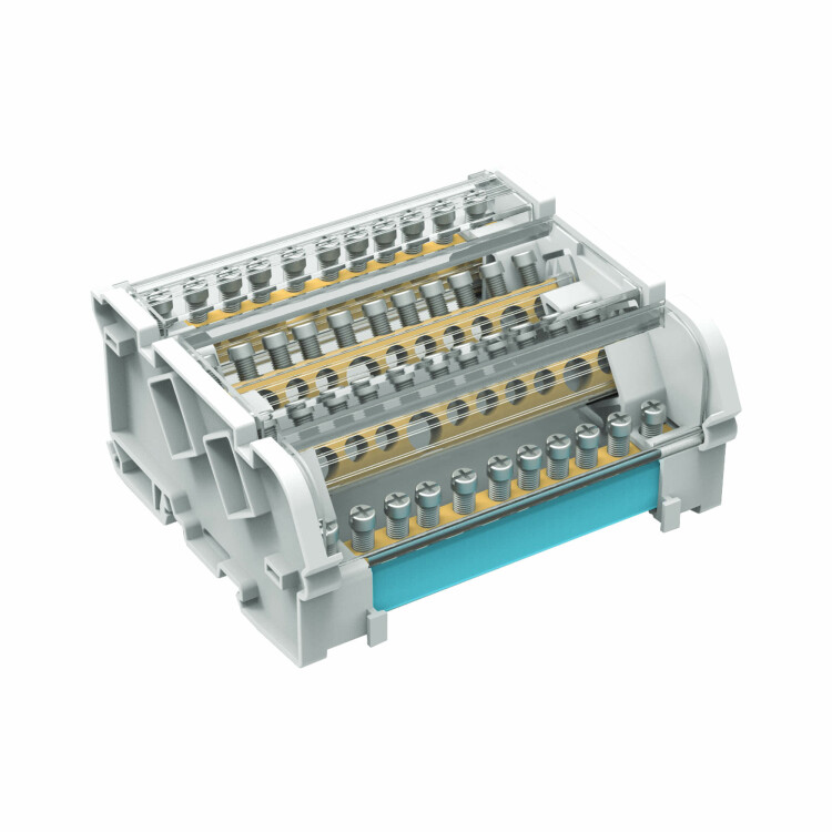

    Предназначен для структурированного подключения отводных линий, разведения входящего проводника на несколько потребителей или участков. Позволяет создать упорядоченные системы распределения в электрощитах. Корпус блока выполнен из не поддерживающего горение полиамида PA6.6 и 4-х токоведущих шин в блоках 125 А, представляющие собой бруски из латуни с 11-ю отверстиями, в которые вставляются провода и зажимаются винтом. Избежать случайного прикосновения к токоведущим частям позволяет защитный экран на корпусе блока. Наличие задней крышки для предотвращения контакта с DIN-рейкой или металлической поверхностью сзади.
    Код производителя BD125114
    Арт. F_DKC011317
    Ширина 109 мм
    Высота 98 мм
    Количество полюсов 4
    Глубина 45 мм
    Количество модулей (модульная ширина) 4
    Количество зажимов на 1 полюс 11
