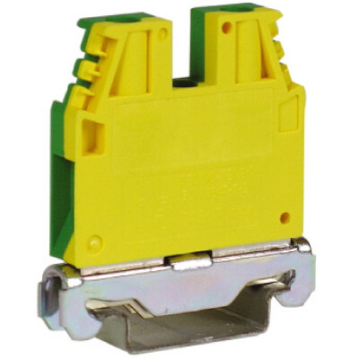

    DKC TEC.6/O, зажим для заземления желт.зелен 6 кв.мм(ZTO120)
    Картинка TEC.6/O, зажим для заземления желт.зелен 6 кв.мм (ZTO120) в интернет-магазине электрики Форум Электро в Москве
    ZTO120
    F_DKC011020
    DIN-рейка (с Ω-профилем)/G-рейка (с G-профилем)
    44 мм
    Цвет
    Желто-зеленый
    338 ₽
    В наличии 16 шт
    Код производителя ZTO120
    Арт. F_DKC011020
    Способ монтажа DIN-рейка (с Ω-профилем)/G-рейка (с G-профилем)
    Длина 44 мм
    Цвет Желто-зеленый
    Поперечн. сечение подключ. тонкопроволочного провода без наконечника 6 мм²
    Количество уровней 1
    Поперечн. сечение подключ. однопроволочного (жесткого) провода 6 мм²
    Поперечн. сечение подключ. многопроволочного (гибкого) провода 6 мм²
    Позиция соединения Сверху
    Материал изоляции корпуса Термопласт
    Ширина/размер ячейки 8 мм
    Высота (на мин. возможной высоте установки) 52 мм
    Требуется торцевая пластина Да
