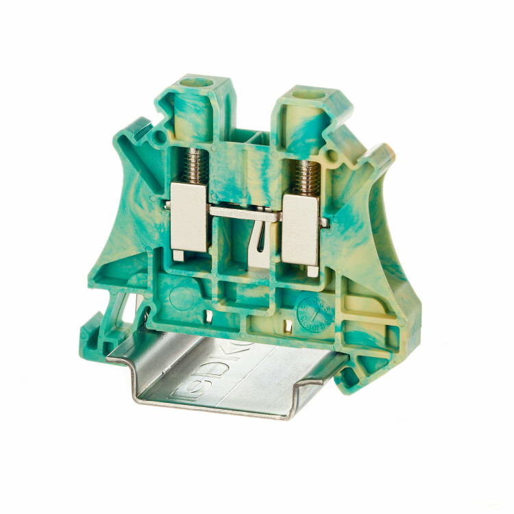

    DKC Клемма заземления, винтовой зажим, 2 точки подключения, 6 кв.мм(TUR-6-PE)

    Клемма для заземления с винтовым зажимом предназначена для соединения двух проводников. Монтаж на DIN-рейку OMEGA. Температура эксплуатации от -40 до +105°C. Корпус выполнен из  ПА 6.6 с классом горючести V0 UL-94. Имеет электрический контакт с DIN-рейкой.
    Желто-зеленый цвет, 2 точки подключения, 6 мм². Габариты (В×Ш×Г) 47,5×53×8,2 мм.
    Код производителя TUR-6-PE
    Арт. F_DKC057434
    Длина 47.7 мм
    Цвет Желто-зеленый
    Рабочая температура -40...105 °C
    Поперечн. сечение подключ. тонкопроволочного провода без наконечника 0.25...6 мм²
    Количество уровней 1
    Поперечн. сечение подключ. однопроволочного (жесткого) провода 0.2...10 мм²
    Поперечн. сечение подключ. многопроволочного (гибкого) провода 0.2...10 мм²
    Позиция соединения Сбоку
    Материал изоляции корпуса Термопласт
    Ширина/размер ячейки 8.2 мм
    Высота (на мин. возможной высоте установки) 47.5 мм
    Требуется торцевая пластина Да
