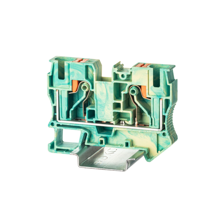

    Клемма для заземления с Push-in зажимом предназначена для соединения двух проводников, а за счет кнопки- толкателя обеспечивается защита от ошибок при монтаже и случайного прикосновения. Клемма имеет электрический контакт с DIN-рейкой. Монтаж осуществляется на DIN-рейку OMEGA. Температура эксплуатации от -40 до +105оС. Корпус выполнен из ПА 6.6 с классом горючести V0 UL-94.
    Желто-зеленый цвет, 2 точки подключения, 10 мм². 2 канала для вставных перемычек. Габариты (В×Ш×Г) 51,3×67,7×10,2 мм.
    Код производителя VPR-10-PE-YG
    Арт. F_DKC057352
    Длина 67.7 мм
    Цвет Желто-зеленый
    Рабочая температура -40...105 °C
    Поперечн. сечение подключ. тонкопроволочного провода без наконечника 0.5...10 мм²
    Количество уровней 1
    Поперечн. сечение подключ. однопроволочного (жесткого) провода 0.5...16 мм²
    Поперечн. сечение подключ. многопроволочного (гибкого) провода 0.5...10 мм²
    Тип электрич. соединения 1 Соединение с пружинным зажимом
    Тип электрич. соединения 2 Соединение с пружинным зажимом
    Позиция соединения Сверху
    Материал изоляции корпуса Термопласт
    Ширина/размер ячейки 10.2 мм
    Высота (на мин. возможной высоте установки) 51.3 мм
    Требуется торцевая пластина Да
    Масса 0.029
