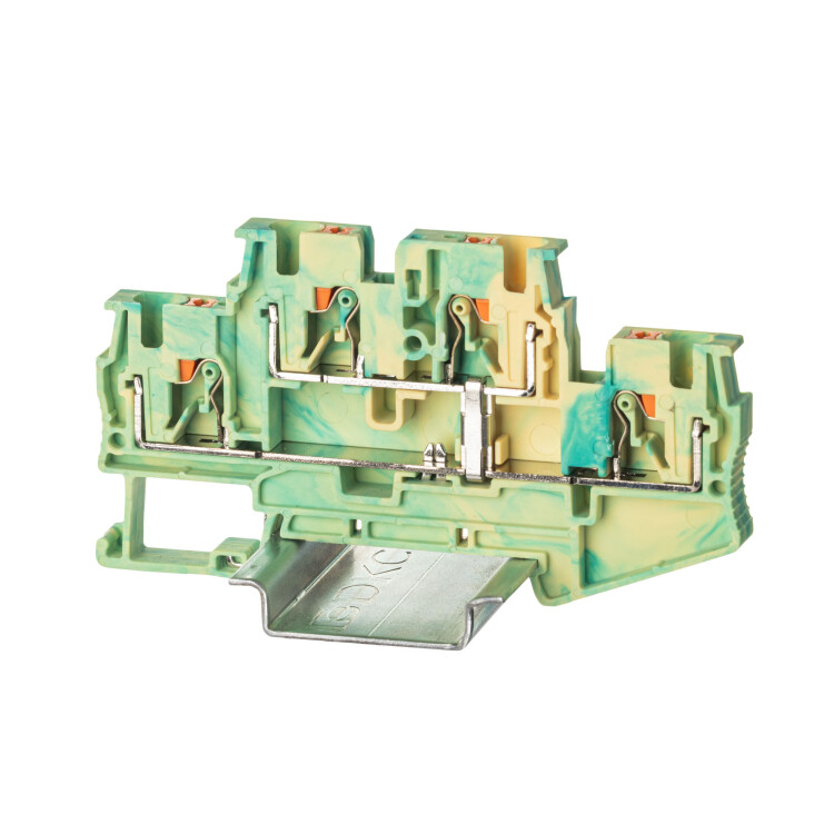

    DKC DKC Nuputuk Клемма заземления двухуровневая, зажим push-in, 4 точки подключения, 4 кв.мм(VPRTT-4-PE-YG)
    Картинка DKC Nuputuk Клемма заземления двухуровневая, зажим push-in, 4 точки подключения, 4 кв.мм (VPRTT-4-PE-YG) в интернет-магазине электрики Форум Электро в Москве
    VPRTT-4-PE-YG
    F_DKC057335
    83.7 мм
    Цвет
    Желто-зеленый
    1 227.95 ₽
    Клемма для заземления двухуровневая с Push-in зажимом. За счет кнопки-толкателя обеспечивается защита от  ошибок при монтаже и  случайного прикосновения. Клемма имеет электрический контакт с DIN-рейкой. Монтаж осуществляется на DIN-рейку OMEGA. Температура эксплуатации от -40 до +105оС. Корпус выполнен из ПА 6.6 с классом горючести V0 UL-94.
    Желто-зеленый цвет, 4 точки подключения, 4 мм². Система вставных перемычек. Габариты (В×Ш×Г) 47,6×83,7×6,2 мм.
    Код производителя VPRTT-4-PE-YG
    Арт. F_DKC057335
    Длина 83.7 мм
    Цвет Желто-зеленый
    Рабочая температура -40...105 °C
    Поперечн. сечение подключ. тонкопроволочного провода без наконечника 0.25...4 мм²
    Количество уровней 2
    Поперечн. сечение подключ. однопроволочного (жесткого) провода 0.2...6 мм²
    Поперечн. сечение подключ. многопроволочного (гибкого) провода 0.2...4 мм²
    Тип электрич. соединения 1 Соединение с пружинным зажимом
    Тип электрич. соединения 2 Соединение с пружинным зажимом
    Позиция соединения Сверху
    Материал изоляции корпуса Термопласт
    Ширина/размер ячейки 6.2 мм
    Высота (на мин. возможной высоте установки) 47.6 мм
    Требуется торцевая пластина Да
