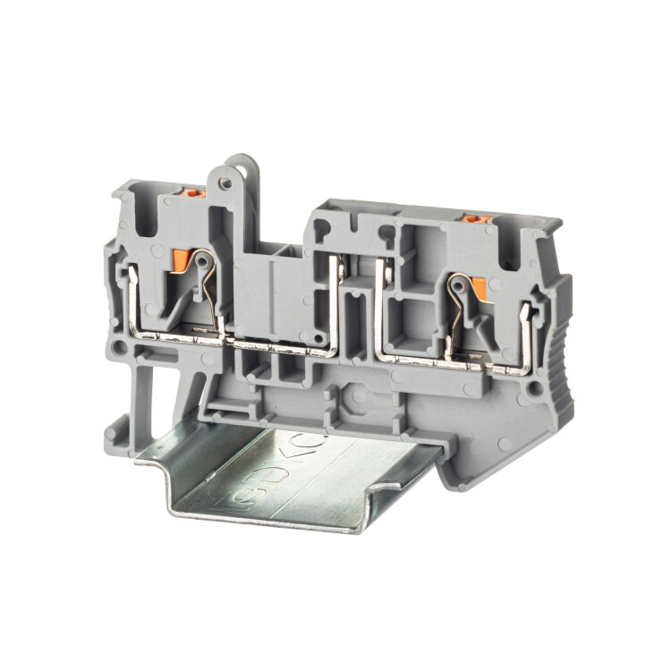

    DKC (ДКС) DKC Nuputuk Клемма с размыкателем, зажим push-in, 2 точки подключения, 4 кв.мм, серая(VPR-4-TG)
    Картинка DKC Nuputuk Клемма с размыкателем, зажим push-in, 2 точки подключения, 4 кв.мм, серая (VPR-4-TG) в интернет-магазине электрики Форум Электро в Москве
    VPR-4-TG
    F_DKC069813
    Nuputuk
    60.7 мм
    DKC (ДКС)
    Все товары DKC (ДКС)
    529.80 ₽
    Клемма с размыкателем TG без ножа разъединителя с Push-in зажимом предназначена для соединения двух проводников, для монтажа компонентных вставок, разрыва цепи и безопасного обслуживания и модификации обесточенной цепи. Ввод проводов сверху. Монтаж осуществляется на DIN-рейку OMEGA. Температура эксплуатации от -40 до +105°C. Корпус выполнен из ПА 6.6 с классом горючести V0 UL-94.
    Серый цвет, 2 точки подключения, 4 мм². 2 канала для вставных перемычек. Габариты (В×Ш×Г) 41,7×60,7×6,2 мм.
    Код производителя VPR-4-TG
    Арт. F_DKC069813
    Серия Nuputuk
    Длина 60.7 мм
    Номин. ток In 20 А
    Номин. напряжение 500 В
    Рабочая температура -40...105 °C
    Поперечн. сечение подключ. тонкопроволочного провода без наконечника 0.25...4 мм²
    Количество уровней 1
    Поперечн. сечение подключ. однопроволочного (жесткого) провода 0.2...6 мм²
    Поперечн. сечение подключ. многопроволочного (гибкого) провода 0.2...4 мм²
    Тип электрич. соединения 1 Соединение с пружинным зажимом
    Тип электрич. соединения 2 Соединение с пружинным зажимом
    Позиция соединения Сверху
    Материал изоляции корпуса Термопласт
    Ширина/размер ячейки 6.2 мм
    Высота (на мин. возможной высоте установки) 41.7 мм
    Требуется торцевая пластина Да
    Масса 0.001
