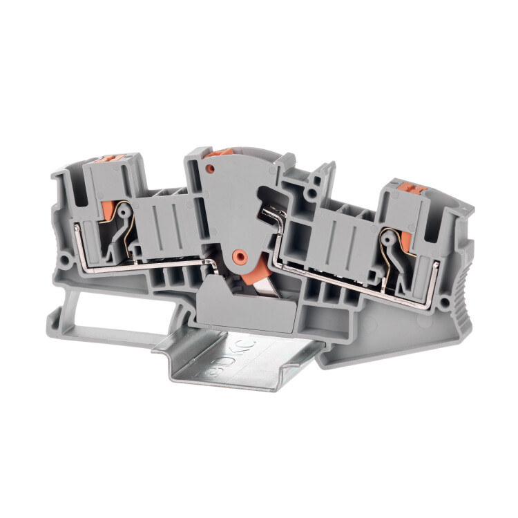

    Клемма с размыкателем с Push-in зажимом предназначена для соединения двух проводников и подключения измерительных
    транформаторов тока и напряжения. Монтаж осуществляется на DIN-рейку OMEGA. Температура эксплуатации от -40 до +105°C. Корпус выполнен из ПА 6.6 с классом горючести V0 UL-94.
    Серый цвет, 2 точки подключения, 6 мм². Система сдвижных перемычек. 6 каналов для вставных перемычек
    (по 3 с каждой стороны). Габариты (В×Ш×Г) 49,7×100,8×8,2 мм.
    Код производителя VPR-6-RTK-S
    Арт. F_DKC067664
    Серия Nuputuk
    Длина 100.8 мм
    Номин. ток In 30 А
    Номин. напряжение 1000 В
    Рабочая температура -40...105 °C
    Поперечн. сечение подключ. тонкопроволочного провода без наконечника 0.5...6 мм²
    Количество уровней 1
    Поперечн. сечение подключ. однопроволочного (жесткого) провода 0.5...10 мм²
    Поперечн. сечение подключ. многопроволочного (гибкого) провода 0.5...6 мм²
    Тип электрич. соединения 1 Соединение с пружинным зажимом
    Тип электрич. соединения 2 Соединение с пружинным зажимом
    Позиция соединения Сверху
    Материал изоляции корпуса Термопласт
    Ширина/размер ячейки 8.2 мм
    Высота (на мин. возможной высоте установки) 49.7 мм
    Требуется торцевая пластина Да
    Масса 0.028
