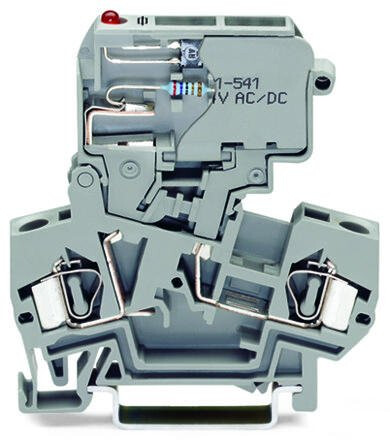

    WAGO Клемма с размыкателем и держателем(281-611/281-541)
    Картинка Клемма с размыкателем и держателем (281-611/281-541) в интернет-магазине электрики Форум Электро в Москве
    281-611/281-541
    F_WAG000445
    60 мм
    Номин. ток In
    10 А
    В наличии 78 шт
    Код производителя 281-611/281-541
    Арт. F_WAG000445
    Длина 60 мм
    Номин. ток In 10 А
    Номин. напряжение 800.000 В
    Рабочая температура 105.000 °C
    Поперечн. сечение подключ. тонкопроволочного провода без наконечника 0.25...2.5 мм²
    Количество уровней 1
    Поперечн. сечение подключ. однопроволочного (жесткого) провода 0.08...4 мм²
    Поперечн. сечение подключ. многопроволочного (гибкого) провода 0.080...4.000 мм²
    Тип электрич. соединения 1 Соединение с пружинным зажимом
    Тип электрич. соединения 2 Соединение с пружинным зажимом
    Позиция соединения Сверху
    Материал изоляции корпуса Термопласт
    Ширина/размер ячейки 8 мм
    Высота (на мин. возможной высоте установки) 60 мм
    Требуется торцевая пластина Да
    Тип питания для индикации дефекта AC/DC (перемен./постоян.)
    Тип держателя предохранителя Поворотный
