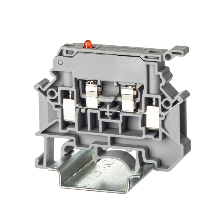

    Клемма для предохранителя 5х20 мм и светодиодным индикатором на 24 В с винтовым зажимом предназначена для соединения двух проводников, ограничения максимального тока и индикации сгоревшего предохранителя. Монтаж на DIN-рейку OMEGA. Температура эксплуатации от -40 до +105°C. Корпус выполнен из  ПА 6.6 с классом горючести V0 UL-94.
    Серый цвет, 2 точки подключения, 4 мм². Габариты (В×Ш×Г) 73×57,8×8,2 мм.
    Код производителя TUR-4-HESILED24
    Арт. F_DKC057350
    Длина 57.8 мм
    Номин. ток In 6.3 А
    Номин. напряжение 30 В
    Рабочая температура -40...105 °C
    Поперечн. сечение подключ. тонкопроволочного провода без наконечника 0.14...4 мм²
    Количество уровней 1
    Поперечн. сечение подключ. однопроволочного (жесткого) провода 0.14...6 мм²
    Поперечн. сечение подключ. многопроволочного (гибкого) провода 0.14...6 мм²
    Позиция соединения Сбоку
    Материал изоляции корпуса Термопласт
    Ширина/размер ячейки 8.2 мм
    Высота (на мин. возможной высоте установки) 73 мм
    Требуется торцевая пластина Да
    Тип питания для индикации дефекта AC/DC (перемен./постоян.)
    Тип держателя предохранителя Поворотный
