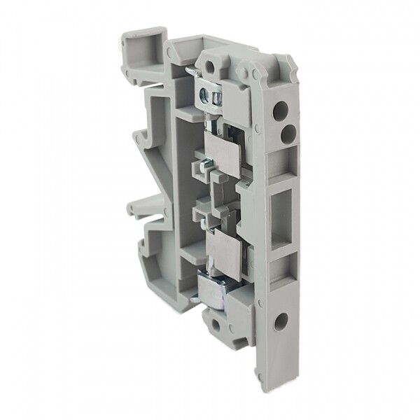

    EKF EKF PROxima Колодка клеммная для плавких вставок JXB-4/35 тип RD серая(plc-jxb-4/35RD-gy)
    Картинка EKF PROxima Колодка клеммная для плавких вставок JXB-4/35 тип RD серая (plc-jxb-4/35RD-gy) в интернет-магазине электрики Форум Электро в Москве
    plc-jxb-4/35RD-gy
    F_EKF014340
    DIN-рейка (с Ω-профилем)/G-рейка (с G-профилем)
    58 мм
    Номин. ток In
    30 А
    286.04 ₽
    Колодки клеммные JXB EKF PROxima и EK-JXB (земля) устанавливаются на DIN-рейку в распределительных щитах для надежного и удобного подключения проводников различных сечений и разного назначения. Зажим проводника осуществляется винтом. Рассчитаны на применение в цепях переменного тока с частотой 50 Гц. Изготовлены из цветного пожаростойкого полиамида. ГОСТ Р 50030.7.2002
    Код производителя plc-jxb-4/35RD-gy
    Арт. F_EKF014340
    Способ монтажа DIN-рейка (с Ω-профилем)/G-рейка (с G-профилем)
    Длина 58 мм
    Номин. ток In 30 А
    Номин. напряжение 500 В
    Поперечн. сечение подключ. тонкопроволочного провода без наконечника 0.2...4 мм²
    Количество уровней 1
    Поперечн. сечение подключ. однопроволочного (жесткого) провода 0.2...4 мм²
    Поперечн. сечение подключ. многопроволочного (гибкого) провода 0.2...4 мм²
    Позиция соединения Сбоку
    Ширина/размер ячейки 8 мм
    Высота (на мин. возможной высоте установки) 45.5 мм
    Требуется торцевая пластина Да
    Тип держателя предохранителя Втычной
