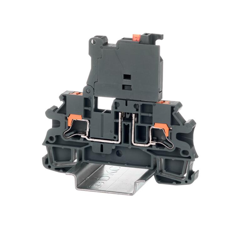

    Клемма для предохранителя 5х20 мм и светодиодным индикатором на 24 В с Push-in зажимом предназначена для соединения двух проводников, ограничения максимального тока и индикации сгоревшего предохранителя. Монтаж осуществляется на DIN-рейку OMEGA. Температура эксплуатации от -40 до +105оС. Корпус выполнен из ПА 6.6 с классом горючести V0 UL-94.
    Серый цвет, 2 точки подключения, 4 мм². Система вставных перемычек. Габариты (В×Ш×Г) 65×69×6,2 мм.
    Код производителя IPR-4-HESILED24
    Арт. F_DKC061301
    Серия Nuputuk
    Длина 69 мм
    Номин. ток In 6.3 А
    Номин. напряжение 30 В
    Рабочая температура -40...105 °C
    Поперечн. сечение подключ. тонкопроволочного провода без наконечника 0.25...4 мм²
    Количество уровней 1
    Поперечн. сечение подключ. однопроволочного (жесткого) провода 0.2...6 мм²
    Поперечн. сечение подключ. многопроволочного (гибкого) провода 0.2...4 мм²
    Тип электрич. соединения 1 Соединение с пружинным зажимом
    Тип электрич. соединения 2 Соединение с пружинным зажимом
    Позиция соединения Сбоку
    Материал изоляции корпуса Термопласт
    Ширина/размер ячейки 6.2 мм
    Высота (на мин. возможной высоте установки) 65 мм
    Требуется торцевая пластина Да
    Тип питания для индикации дефекта AC/DC (перемен./постоян.)
    Тип держателя предохранителя Поворотный
    Масса 0.026
