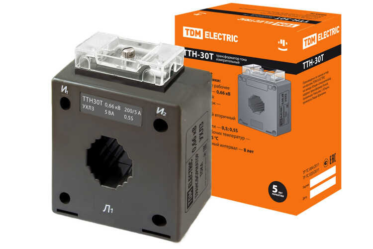

    TDM Трансформатор тока измерительный ТТН 30T/200/5- 5VA/0,5S
    SQ1101-0073
    F_TDM000703
    Проходной трансформатор тока
    Высота отверстия
    30.5 мм
    Ширина отверстия
    30.5 мм
    Применение В схемах контроля энергопотребления с помощью измерительных приборов, учёта энергопотребления, управления средствами автоматами и защиты.
    Материалы Корпус из негорючего самозатухающего пластика.
    Назначение Для получения слаботочного сигнала, пропорционального протекающему по силовой цепи току в сетях до 0,66кВ 50 Гц.
    Преимущества Межповерочный интервал 4 года
    Преимущества Все трансформаторы внесены в государственный реестр средств измерений и имеют свидетельство типа CN.C.34.158.A №74216.
    Преимущества Все трансформаторы поверенные и имеют соответствующие штампы на корпусе и в паспорте.
    Преимущества Ассортимент трансформаторов ТТН класса точности 0,5 очень широк и охватывает ряд востребованных исполнений, таких как ТТН-Ш: 300-1000А; ТТН60; ТТН100
    Преимущества Клеммные зажимы вторичной обмотки закрыты прозрачной крышкой, что обеспечивает электробезопасность при эксплуатации.
    Преимущества Возможность пломбировки крышки вторичной обмотки, что позволяет исключить несанкционированное подключение к ней.
    Преимущества Возможность подключения как медных, так и алюминиевых проводников к трансформаторам тока ТТН-Ш со встроенной шиной.
    Код производителя SQ1101-0073
    Арт. F_TDM000703
    Модель/исполнение Проходной трансформатор тока
    Высота отверстия 30.5 мм
    Ширина отверстия 30.5 мм
    С защитой от прикосновения Нет
    Класс точности 0,5S
    Первичный номин. ток 200 А
    Вторичный номин. ток 5 А
    Установка на защёлках Нет
    С медной шиной Нет
    Вторичное подключение Винтовое соединение
