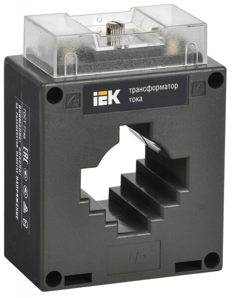

    IEK (ИЭК) IEK Трансформатор тока ТТИ-40 400/5А 5ВА класс 0,5(ITT30-2-05-0400)
    Картинка IEK Трансформатор тока ТТИ-40 400/5А 5ВА класс 0,5 (ITT30-2-05-0400) в интернет-магазине электрики Форум Электро в Москве
    Трансформатор тока ТТИ-40 400/5А 5ВА класс 0,5 ИЭК
    ITT30-2-05-0400
    F_IEK003215
    Многовитковый (катушечный) трансформатор тока
    С защитой от прикосновения
    Класс точности
    0,5
    1 067.20 ₽
    Трансформаторы тока ТТИ предназначены:
    - для применения в схемах учета электроэнергии при расчетах с потребителями;
    - для применения в схемах коммерческого учета электроэнергии;
    - для передачи сигнала измерительной информации измерительным приборам или устройствам защиты и управления.
    Соответствуют требованиям ГОСТ 7746 и изготовлены по техническим условиям ТУ 3414-001-18461115-2006.
    Трансформаторы тока ТТИ за высокие показатели качества награждены серебряной медалью на международном конкурсе "Лучшее электрооборудование-2005 года", в организации которого принимали участие Министерство промышленности и энергетики РФ, Госстандарт РФ, АНО "Союзэкспертиза".
    На основании положительных результатов испытаний на трансформаторы тока ТТИ выдано свидетельство об утверждении типа средств измерений.
    Трансформаторы тока ТТИ внесены в государственный реестр средств измерений под номером 28139-12.
    Код производителя ITT30-2-05-0400
    Арт. F_IEK003215
    Модель/исполнение Многовитковый (катушечный) трансформатор тока
    С защитой от прикосновения Да
    Класс точности 0,5
    Первичный номин. ток 400 А
    Вторичный номин. ток 5 А
    Установка на защёлках Нет
    С медной шиной Нет
    Вторичное подключение Винтовое соединение
