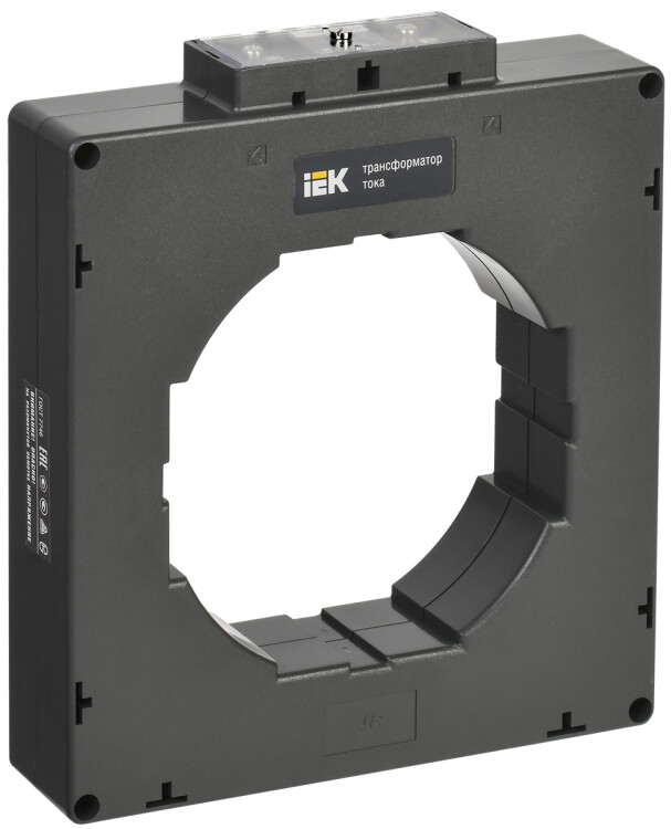

    IEK (ИЭК) IEK Трансформатор тока ТТИ-125 2500/5А 15ВА класс 0,5S(ITT70-3-15-2500)

    Многовитковый (катушечный) трансформатор тока
    Высота отверстия
    130 мм
    Ширина отверстия
    126 мм
    4 639.77 ₽
    Трансформаторы тока ТТИ предназначены:
    - для применения в схемах учета электроэнергии при расчетах с потребителями;
    - для применения в схемах коммерческого учета электроэнергии;
    - для передачи сигнала измерительной информации измерительным приборам или устройствам защиты и управления.
    Соответствуют требованиям ГОСТ 7746 и изготовлены по техническим условиям ТУ 3414-001-18461115-2006.
    Трансформаторы тока ТТИ за высокие показатели качества награждены серебряной медалью на международном конкурсе "Лучшее электрооборудование-2005 года", в организации которого принимали участие Министерство промышленности и энергетики РФ, Госстандарт РФ, АНО "Союзэкспертиза".
    На основании положительных результатов испытаний на трансформаторы тока ТТИ выдано свидетельство об утверждении типа средств измерений.
    Трансформаторы тока ТТИ внесены в государственный реестр средств измерений под номером 28139-12.
    Код производителя ITT70-3-15-2500
    Арт. F_IEK011314
    Модель/исполнение Многовитковый (катушечный) трансформатор тока
    Высота отверстия 130 мм
    Ширина отверстия 126 мм
    С защитой от прикосновения Да
    Класс точности 0,5S
    Первичный номин. ток 2500 А
    Вторичный номин. ток 5 А
    Установка на защёлках Нет
    С медной шиной Да
    Вторичное подключение Разъемное (штепсельное) соединение
