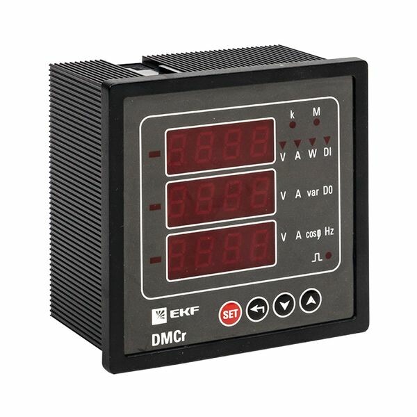

    Цифровой измерительный прибор комбинированный DMC-r EKF – новое поколение цифровых программируемых устройств для низковольтных распределительных систем, таких как электростанции и подстанции. Прибор способен измерять и отображать в реальном времени ток, напряжение, частоту, мощность, коэффициент мощности и другие электрические параметры в трехфазных электрических цепях.
    Преимущества прибора:
    короткий дизайн корпуса, компактный, экономичный и практичный;
    измерение среднеквадратичных значений тока и напряжения, частоты, активной, реактивной и полной мощности, активной и реактивной энергии в прямом и обратном направлениях;
    возможность отображения сразу нескольких электрических параметров одновременно по выбору пользователя;
    значение каждой измеряемой величины может передаваться по сети к ведущему устройству посредством интерфейса RS-485, протокол связи MODBUS-RTU
    удобная установка на панель, прочное и надежное крепление.
