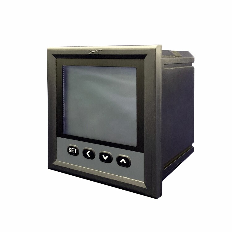

    Устройства серии PD666 Это цифровые многофункциональные измерители, предназначенные для измерения электрических параметров и контроля мощности в трехфазных сетях. Устройства в основном используется для измерения в режиме реального времени и отображения электрических параметров, таких как ток и напряжения по трем фазам, активная мощность, реактивная мощность, частота, коэффициент мощности и энергия в электрической сети. Обмен данными осуществляется через интерфейс RS-485 и внешнее устройство для дистанционной передачи данных, что широко используется в различных системах распределения для контроля мощности, автоматизации производства и т. д. Основные характеристики: Подключение: трехфазная трехпроводная или четырехпроводная сеть Номинальный ток:  5А Номинальное напряжение: 380 В Потребление: до 15 ВА Дисплей: LCD Сеть связи: интерфейс RS485; протокол Modbus RTU Габаритные размеры (ШxВ): 72x72 мм Степень загрязнения: 3 Категория размещения: III Монтаж: в вырез двери или передней панели
