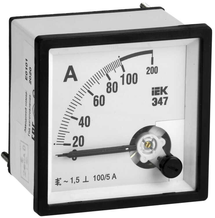

    Применяются в низковольтных комплектных устройствах в распределительных электрических сетях жилых, коммерческих и производственных объектов.
    Амперметры Э47 - аналоговые электромагнитные электроизмерительные приборы - предназначены для измерения силы тока в электрических цепях переменного тока.
    Соответствуют требованиям ГОСТ 30012.1, 8711, 22261; ГОСТ Р 52319, 51522, 51317.3.2, 51317.3.3 и изготовлены по техническим условиям ТУ 4223-023-18461115-2008.
    Электроизмерительные приборы Э47 внесены в Государственный реестр средств измерений. Получен сертификат об утверждении типа средств измерений.
    Принцип действия:
    Амперметры Э47 относятся к приборам с электромагнитной системой. В составе имеют круглую катушку с помещенными внутрь подвижным и неподвижным сердечниками. При протекании тока через витки катушки, создается магнитное поле, намагничивающее оба сердечника. Вследствие чего, одноименные полюса сердечников отталкиваются, и подвижный сердечник поворачивает ось со стрелкой. Для защиты от негативного влияния внешних магнитных полей, катушка и сердечники защищены металлическим экраном.
    Код производителя IPA10-6-0100-E
    Арт. F_IEK003124
    Ширина 72 мм
    Высота 72 мм
    Модульное исполнение Да
    Модель/исполнение На переднюю панель
    Класс точности 1.5
    Масса 0.2
