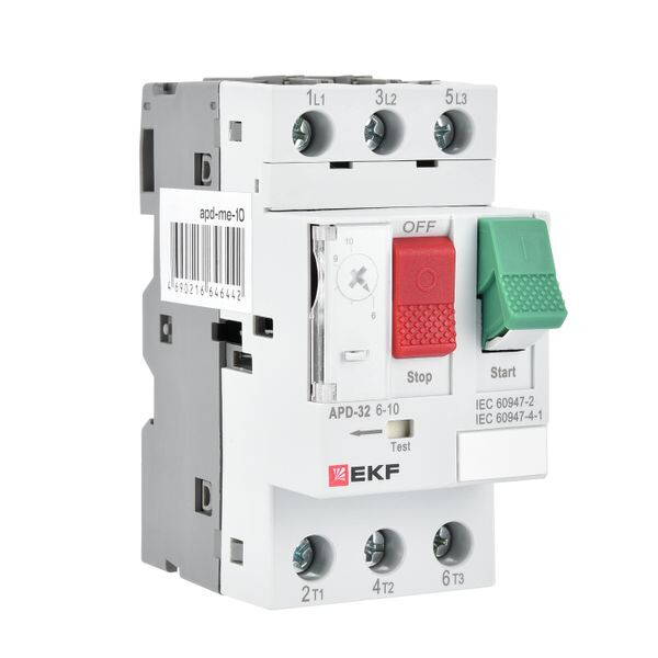

    EKF Автомат пуска двигателя АПД-32 2,5-4А EKF(apd-me-4.0)
    Картинка Автомат пуска двигателя АПД-32 2,5-4А EKF (apd-me-4.0) в интернет-магазине электрики Форум Электро в Москве
    EKF Автомат пуска двигателя АПД-32 2,5-4А.
    apd-me-4.0
    F_EKF025029
    Номин. продолжительный ток Iu
    4 А
    Количество полюсов
    3
    Конструкция прибора
    Встраив. устройство фиксированной установки (стационарный)
    4 179.83 ₽
    Автоматические выключатели пуска двигателя серии АПД-32 EKF PROxima с термомагнитным расцепителем специально предназначены для коммутаций цепей переменного тока напряжением до 690 В частотой 50/60 Гц, а также для управления и защиты трехфазных асинхронных двигателей от перегрузки, обрыва фазы, короткого замыкания.
    Код производителя apd-me-4.0
    Арт. F_EKF025029
    Номин. продолжительный ток Iu 4 А
    Количество полюсов 3
    Диапазон установки расцепителя перегрузки 2.5...4 А
    Номин. отключающая способность Icu при 400 В, 50 Гц 100 кА
    Номин. раб. напряжение 400...600 В
    Тип расцепителя Термомагнитный
    С встроенным расцепителем пониженного напряжения Нет
    Масса 0.27
