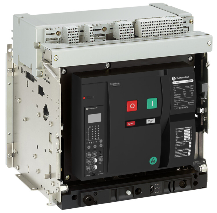

    Автоматический выключатель серии SystemePact ACB предназначен для применения в сетях низкого напряжения до 690 В. Аппарат применяется для рабочих включений и отключений, а также для защиты от сверхтоков и замыканий на землю.
    Код производителя SPA40H254DHNN58E
    Арт. F_SCH063538
    Серия SystemePact ACB
    Номин. напряжение 690 В
    Номин. продолжительный ток Iu 2500 А
    Количество полюсов 4
    Конструкция прибора Выдвижное/выкатное устройство
    Тип элемента управления Кнопка нажимная
    Количество вспомогат. нормально замкнутых (НЗ) контактов 8
    Степень защиты (IP) IP30
    Диапазон установки расцепителя перегрузки 1000...1250 А
    Номин. отключающая способность Icu при 400 В, 50 Гц 100 кА
    Встроенная защита от замыканий на землю Да
    Количество вспомогат. нормально разомкнутых (НО) контактов 8
    Количество вспомогат. переключающих контактов 11
    Моторный привод встроенный Да
    Диапазон регулировки без задержки срабатывания расцепителя короткого замыкания 5...37.5 А
    Диапазон краткосрочной задержки расцепителя короткого замыкания 3.75...25 А
    Комплектное устройство с блоком защиты Да
