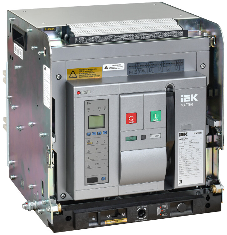

    Воздушные автоматические выключатели серии MASTER IEK предназначены для защиты сетей низкого напряжения от коротких замыканий и перегрузок. Автоматические выключатели данной серии обладают оптимальным набором функций, для применения их на объектах жилищного, социального, коммерческого и дорожного строительства, а также энергетики и сельского хозяйства. Воздушные автоматические выключатели серии MASTER IEK поставляются укомплектованными набором аксессуаров для их полноценного применения в состав НКУ: мотор привод 230В, реле включения и отключения (с удержанием) 230В, контакт положения в корзине, набор из 4х перекидных контактов, аварийный контакт. В комплект автоматического выключателя также входит электронный контроллер и, в случае выдвижного исполнения база выдвижного исполнения.
    Код производителя MI-ACB10-3WF-085-4000-ACF
    Арт. F_IEK050449
    Номин. напряжение 400...690 В
    Номин. продолжительный ток Iu 4000 А
    Количество полюсов 3
    Степень защиты (IP) IP30
    Диапазон установки расцепителя перегрузки 1600...4000 А
    Номин. отключающая способность Icu при 400 В, 50 Гц 85 кА
    Количество вспомогат. переключающих контактов 4
    Моторный привод встроенный Да
    Диапазон регулировки без задержки срабатывания расцепителя короткого замыкания 4000...80000 А
    Масса 137
