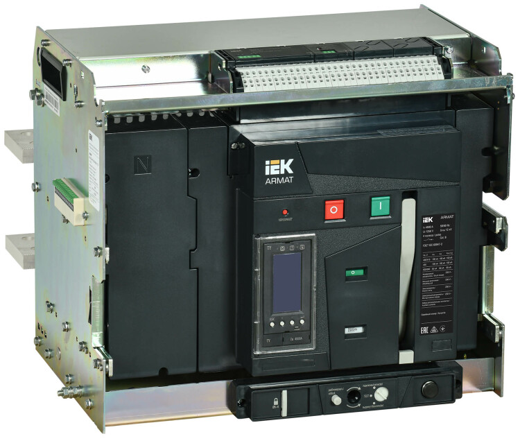

    Воздушные автоматические выключатели (ACB) серии ARMAT предназначены для защиты сетей электроснабжения при коротких замыканиях и перегрузке, также предназначены для оперативных включений и выключений участков электрических цепей и рассчитаны для применения в электроустановках с номинальным рабочим напряжением до 690 В на номинальные токи от 630 до 6300А.
    Данные автоматические выключатели комплектуются электронными расцепителями, с различными комбинациями набора функциональных возможностей, в том числе возможностью коммуникации по протоколу Modbus, что, с учётом отключающей способности до 150 кА, позволяет применение ACB ARMAT на любых типах промышленных и гражданских объектов.
    Соответствуют ГОСТ Р 50030.2.
    Код производителя AR-ACB-4VF-100-4000A-TYCF
    Арт. F_IEK027362
    Серия ARMAT
    Номин. напряжение 690 В
    Номин. продолжительный ток Iu 4000 А
    Количество полюсов 4
    Степень защиты (IP) IP30
    Диапазон установки расцепителя перегрузки 1600...4000 А
    Номин. отключающая способность Icu при 400 В, 50 Гц 100 кА
    Моторный привод встроенный Да
    Диапазон регулировки без задержки срабатывания расцепителя короткого замыкания 4000...65000 А
    Масса 152.2
