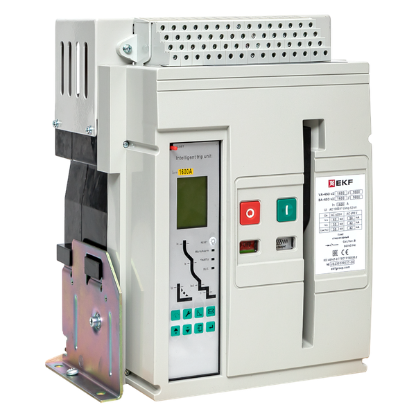

    Выключатели автоматические серии ВА-45 v2 EKF до 6300А предназначены для проведения тока в нормальном режиме и отключения сверхтоков при коротких замыканиях и перегрузках (в том числе при однофазных замыканиях на землю) и применяются в трехфазных электрических сетях переменного тока напряжением до 690В частотой 50 Гц. Данные выключатели применяются в качестве вводных автоматических выключателей; для защиты цепей электродвигателей, а также отходящих линий, в том числе в ГРЩ, ЩС; в схемах автоматического включения резервного питания с секционированием (на трех выключателях) и без секционирования (на выключателях); для защиты отходящих линий на низкой стороне трансформаторных п/ст 10/0,4 кВ.
    Код производителя mccb450-1600-800-v2
    Арт. F_EKF024739
    Серия EKF
    Номин. напряжение 400...690 В
    Номин. продолжительный ток Iu 800 А
    Количество полюсов 3
    Тип элемента управления Кнопка нажимная
    Степень защиты (IP) IP30
    Диапазон установки расцепителя перегрузки 320...800 А
    Номин. отключающая способность Icu при 400 В, 50 Гц 65 кА
    Количество вспомогат. нормально разомкнутых (НО) контактов 2
    Масса 22
