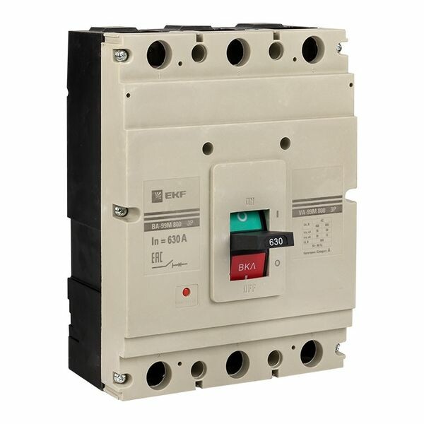

    Автоматические выключатели ВА-99М торговой марки EKF предназначены для нечастых оперативных включений и отключений тока в нормальном режиме, а также защиты от токов перегрузки и коротких замыканий электроустановок жилого и гражданского строительства, на производственных площадках, электроподстанциях, распределительных пунктах, щитовом электрооборудовании с номинальным рабочим напряжением до 400 В переменного тока частотой 50 Гц с токами от 16 до 1600 А. Выключатели соответствуют требованиям ГОСТ Р 50030.2-2010 (IEC 60947-2:2016).
    Код производителя mccb99-800-630m-ma
    Арт. F_EKF024680
    Серия PROxima
    Номин. напряжение 400...690 В
    Номин. продолжительный ток Iu 630 А
    Количество полюсов 3
    Конструкция прибора Комплектное устройство в корпусе
    Степень защиты (IP) IP00
    Диапазон установки расцепителя перегрузки 252...630 А
    Номин. отключающая способность Icu при 400 В, 50 Гц 50 кА
    Масса 8.4
