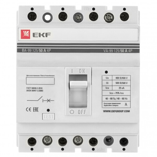

    Выключатель ВА-99 выполнен в виде моноблока и состоит из основания и крышки с фальшпанелью, в которой имеется окно для рукоятки управления и толкатель кнопки «Тест» - проверки механизма отключения выключателя. Основание выполнено из термостойкой пластмассы, не поддерживающей горение и являющейся несущей конструкцией для присоединительных зажимов, неподвижных и подвижных контактов с системой дугогашения, механизма управления, блока защиты от сверхтоков. Крышка закрывает все подвижные элементы механизма управления и внутренние токоведущие части.
    Код производителя mccb99-125-50-4P
    Арт. F_EKF005049
    Серия PROxima
    Номин. напряжение 400...690 В
    Номин. продолжительный ток Iu 50 А
    Количество полюсов 4
    Конструкция прибора Комплектное устройство в корпусе
    Степень защиты (IP) IP30
    Диапазон установки расцепителя перегрузки 50 А
    Номин. отключающая способность Icu при 400 В, 50 Гц 25 кА
    Вид подключения главной электрич. цепи Передняя сторона
    Диапазон регулировки без задержки срабатывания расцепителя короткого замыкания 500 А
    Диапазон краткосрочной задержки расцепителя короткого замыкания 500 А
    Комплектное устройство с блоком защиты Да
    Масса 1.452
