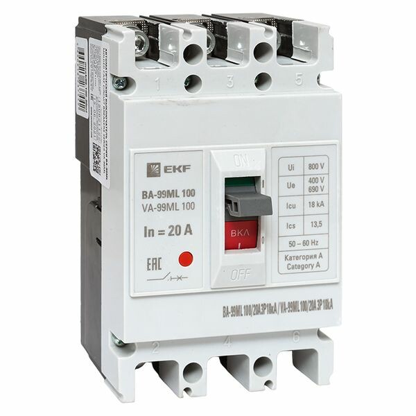

    EKF Basic Автоматический выключатель ВА-99МL 100/20А 3P 18кА
    mccb99-100-20mi
    F_EKF022006
    400...690 В
    Моторный привод опционально
    Номин. продолжительный ток Iu
    20 А
    Выключатель ВА-99 выполнен в виде моноблока и состоит из основания и крышки с фальшпанелью, в которой имеется окно для рукоятки управления и толкатель кнопки «Тест» - проверки механизма отключения выключателя. Основание выполнено из термостойкой пластмассы, не поддерживающей горение и являющейся несущей конструкцией для присоединительных зажимов, неподвижных и подвижных контактов с системой дугогашения, механизма управления, блока защиты от сверхтоков. Крышка закрывает все подвижные элементы механизма управления и внутренние токоведущие части.
    Код производителя mccb99-100-20mi
    Арт. F_EKF022006
    Номин. напряжение 400...690 В
    Номин. продолжительный ток Iu 20 А
    Количество полюсов 3
    Конструкция прибора Комплектное устройство в корпусе
    Степень защиты (IP) IP30
    Диапазон установки расцепителя перегрузки 20 А
    Номин. отключающая способность Icu при 400 В, 50 Гц 18 кА
    Вид подключения главной электрич. цепи Передняя сторона
    Диапазон регулировки без задержки срабатывания расцепителя короткого замыкания 250 А
    Диапазон краткосрочной задержки расцепителя короткого замыкания 200...250 А
    Комплектное устройство с блоком защиты Да
    Масса 1.134
