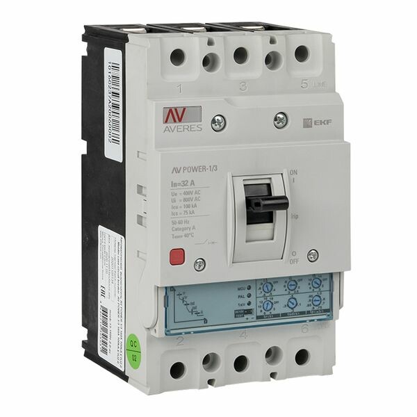

    От AV POWER-1 до AV POWER-4. Это стандартные устройства с возможностью подбора и замены расцепителей как термомагнитных и электронных, так и расцепителей с защитой от токов утечки.Унифицированный размер модуля расцепителя позволяет установить любой расцепитель на основание для достижения необходимого типа защиты. В зависимости от необходимого типа защиты можно выбрать любой другой блок расцепителя.
    Код производителя mccb-13-32H-2.0-av
    Арт. F_EKF023526
    Серия Averes
    Номин. напряжение 400 В
    Номин. продолжительный ток Iu 32 А
    Количество полюсов 3
    Конструкция прибора Комплектное устройство в корпусе
    Степень защиты (IP) IP00
    Диапазон установки расцепителя перегрузки 12.8...32 А
    Номин. отключающая способность Icu при 400 В, 50 Гц 100 кА
    Масса 1.574
