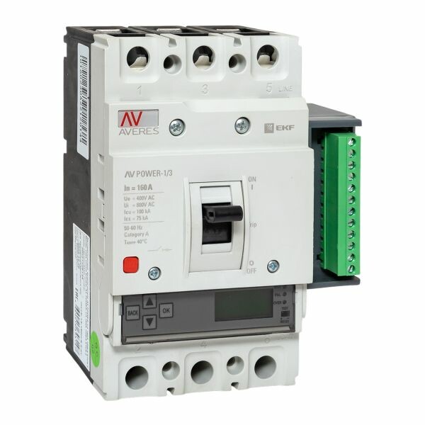

    Это стандартные устройства с возможностью подбора и замены расцепителей как термомагнитных и электронных, так и расцепителей с защитой от токов утечки. Унифицированный размер модуля расцепителя позволяет установить любой расцепитель на основание для достижения необходимого типа защиты.
    Код производителя mccb-13-160H-6.2-av
    Арт. F_EKF020052
    Серия Averes
    Номин. напряжение 400...690 В
    Номин. продолжительный ток Iu 160 А
    Количество полюсов 3
    Конструкция прибора Комплектное устройство в корпусе
    Степень защиты (IP) IP30
    Диапазон установки расцепителя перегрузки 64...160 А
    Номин. отключающая способность Icu при 400 В, 50 Гц 100 кА
    Вид подключения главной электрич. цепи Передняя сторона
    Диапазон регулировки без задержки срабатывания расцепителя короткого замыкания 320...2240 А
    Диапазон краткосрочной задержки расцепителя короткого замыкания 640...1600 А
    Комплектное устройство с блоком защиты Да
    Масса 1.756
