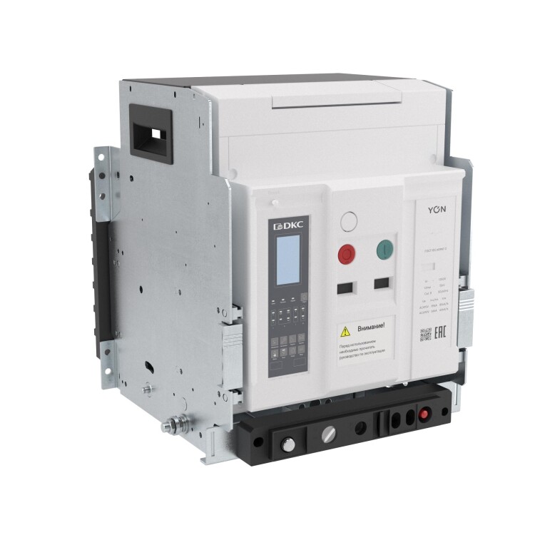

    Воздушный автоматический выключатель серии YON pro ANX предназначен для эксплуатации в сетях низкого напряжения до 690 В. Применяется для рабочих включений и отключений, а также для защит от перегрузок, короткого замыкания и замыкания на землю. Номинальный ток 2000 А, отключающая способность 85 кА , 3-х полюсный, выкатное исполнение, свободноориентируемые силовые выводы, расцепитель ETE, управление 220 В AC
    Код производителя ANX20HN3DH622200K
    Арт. F_DKC068140
    Серия YON PRO ANX
    Номин. напряжение 400...690 В
    Номин. продолжительный ток Iu 2000 А
    Количество полюсов 3
    Конструкция прибора Выдвижное/выкатное устройство
    Тип элемента управления Кнопка нажимная
    Количество вспомогат. нормально замкнутых (НЗ) контактов 6
    Диапазон установки расцепителя перегрузки 800...2000 А
    Номин. отключающая способность Icu при 400 В, 50 Гц 85 кА
    Встроенная защита от замыканий на землю Да
    Количество вспомогат. нормально разомкнутых (НО) контактов 6
    Моторный привод встроенный Да
    Комплектное устройство с блоком защиты Да
    Масса 95.5
