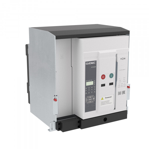

    Воздушный автоматический выключатель серии YON pro ANX предназначен для эксплуатации в сетях низкого напряжения до 690 В. Применяется для рабочих включений и отключений, а также для защит от перегрузок, короткого замыкания и замыкания на землю. Номинальный ток 630 А, отключающая способность 66 кА , 4-х полюсный, выкатное исполнение, свободноориентируемые силовые выводы, расцепитель ETA, управление 220 В AC
    Код производителя ANX06NS4DH522200K
    Арт. F_DKC068234
    Серия YON PRO ANX
    Номин. напряжение 400...690 В
    Номин. продолжительный ток Iu 630 А
    Количество полюсов 4
    Конструкция прибора Выдвижное/выкатное устройство
    Тип элемента управления Кнопка нажимная
    Количество вспомогат. нормально замкнутых (НЗ) контактов 6
    Диапазон установки расцепителя перегрузки 252...630 А
    Номин. отключающая способность Icu при 400 В, 50 Гц 66 кА
    Встроенная защита от замыканий на землю Да
    Количество вспомогат. нормально разомкнутых (НО) контактов 6
    Моторный привод встроенный Да
    Комплектное устройство с блоком защиты Да
