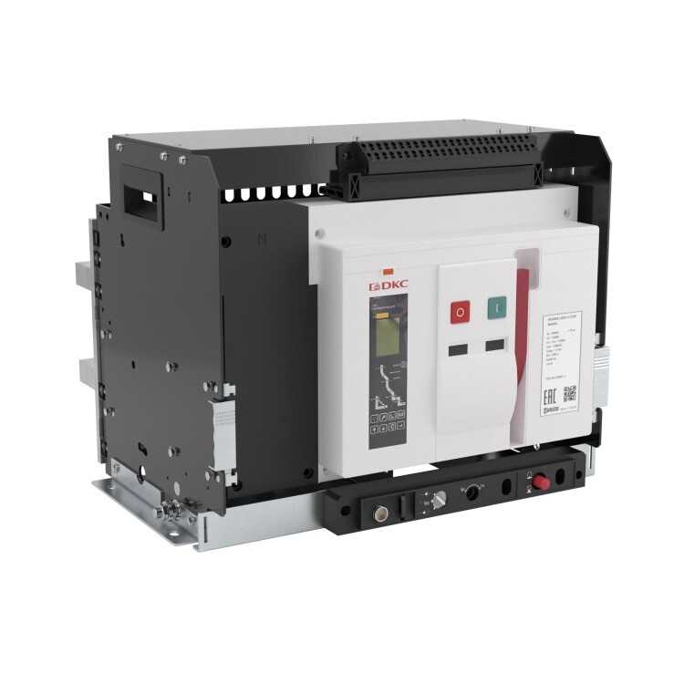

    Воздушный автоматический выключатель серии YON max AGS предназначен для эксплуатации в сетях низкого напряжения до 415 В. Применяется для рабочих включений и отключений, а также для защит от перегрузок, короткого замыкания и замыкания на землю. Номинальный ток 5000 А, отключающая способность 135 kA, 3-х полюсный, выкатное исполнение, расцепитель 3H, управление 220В AC
    Код производителя AGS50U-H3DH-6-222K
    Арт. F_DKC067554
    Серия YON MAX AGS
    Номин. напряжение 380...415 В
    Номин. продолжительный ток Iu 5000 А
    Количество полюсов 3
    Конструкция прибора Выдвижное/выкатное устройство
    Тип элемента управления Кнопка нажимная
    Тип подключения силовой электрич. цепи Подключение на шину
    Количество вспомогат. нормально замкнутых (НЗ) контактов 6
    Диапазон установки расцепителя перегрузки 2000...5000 А
    Номин. отключающая способность Icu при 400 В, 50 Гц 135 кА
    Встроенная защита от замыканий на землю Да
    Количество вспомогат. нормально разомкнутых (НО) контактов 6
    Вид подключения главной электрич. цепи Задняя сторона
    Моторный привод встроенный Да
    Диапазон регулировки без задержки срабатывания расцепителя короткого замыкания 5000...100000 А
    Диапазон краткосрочной задержки расцепителя короткого замыкания 7500...75000 А
    Масса 252.5
