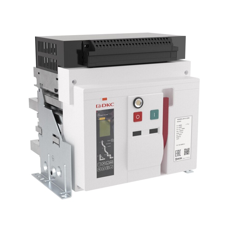

    DKC Воздушный автоматический выключатель YON AGS40X 3Р 4000 А 100 кА, расцепитель 3H, фиксированный, горизонтальное подключение
    AGS40X-L3FH-6-000K
    F_DKC067379
    YON MAX AGS
    380...415 В
    Моторный привод опционально
    DKC (ДКС)
    Все товары DKC (ДКС)
    1 055 387.95 ₽
    Воздушный автоматический выключатель серии YON max AGS предназначен для эксплуатации в сетях низкого напряжения до 415 В. Применяется для рабочих включений и отключений, а также для защит от перегрузок, короткого замыкания и замыкания на землю. Номинальный ток 4000 А, отключающая способность 100 kA, 3-х полюсный, стационарное исполнение, расцепитель 3H, управление ручное
    Код производителя AGS40X-L3FH-6-000K
    Арт. F_DKC067379
    Серия YON MAX AGS
    Номин. напряжение 380...415 В
    Номин. продолжительный ток Iu 4000 А
    Количество полюсов 3
    Тип элемента управления Кнопка нажимная
    Тип подключения силовой электрич. цепи Подключение на шину
    Количество вспомогат. нормально замкнутых (НЗ) контактов 6
    Диапазон установки расцепителя перегрузки 1600...4000 А
    Номин. отключающая способность Icu при 400 В, 50 Гц 100 кА
    Встроенная защита от замыканий на землю Да
    Количество вспомогат. нормально разомкнутых (НО) контактов 6
    Вид подключения главной электрич. цепи Задняя сторона
    Диапазон регулировки без задержки срабатывания расцепителя короткого замыкания 4000...100000 А
    Диапазон краткосрочной задержки расцепителя короткого замыкания 6000...60000 А
