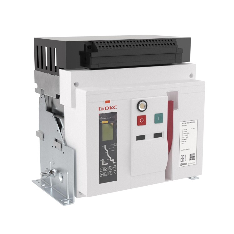

    Воздушный автоматический выключатель серии YON max AGS предназначен для эксплуатации в сетях низкого напряжения до 415 В. Применяется для рабочих включений и отключений, а также для защит от перегрузок, короткого замыкания и замыкания на землю. Номинальный ток 3200 А, отключающая способность 85 kA, 3-х полюсный, стационарное исполнение, расцепитель 3H, управление 220В AC
    Код производителя AGS32H-M3FH-6-222K
    Арт. 11-0000042945
    Серия YON MAX AGS
    Номин. напряжение 380...415 В
    Номин. продолжительный ток Iu 3200 А
    Количество полюсов 3
    Тип элемента управления Кнопка нажимная
    Тип подключения силовой электрич. цепи Подключение на шину
    Количество вспомогат. нормально замкнутых (НЗ) контактов 6
    Диапазон установки расцепителя перегрузки 1280...3200 А
    Номин. отключающая способность Icu при 400 В, 50 Гц 85 кА
    Встроенная защита от замыканий на землю Да
    Количество вспомогат. нормально разомкнутых (НО) контактов 6
    Вид подключения главной электрич. цепи Задняя сторона
    Моторный привод встроенный Да
    Диапазон регулировки без задержки срабатывания расцепителя короткого замыкания 3200...75000 А
    Диапазон краткосрочной задержки расцепителя короткого замыкания 4800...48000 А
    Масса 69.8
