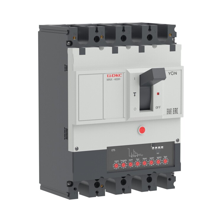

    Автоматический выключатель в литом корпусе MNX предназначен для применения в различных типах низковольтных комплектных устройств до 1600 А. Входит в состав комплексных решений на базе продукции YON PRO, RAM POWER, RAM MCC.  Номинальный ток 400А; Расцепитель ETS; 4P; 150kA
    Код производителя MNX400H4PETS0400
    Арт. F_DKC068004
    Номин. напряжение 400...690 В
    Номин. продолжительный ток Iu 400 А
    Количество полюсов 4
    Диапазон установки расцепителя перегрузки 160...400 А
    Номин. отключающая способность Icu при 400 В, 50 Гц 150 кА
    Встроенная защита от замыканий на землю Да
    Диапазон регулировки без задержки срабатывания расцепителя короткого замыкания 1200...5600 А
    Диапазон краткосрочной задержки расцепителя короткого замыкания 800...4000 А
