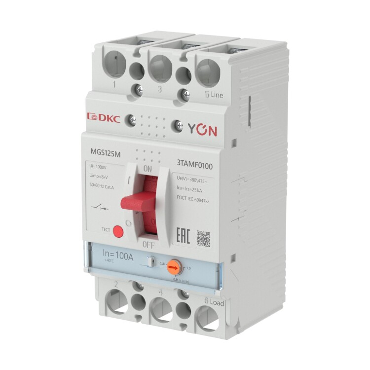

    Автоматический выключатель в литом корпусе "YON MAX" MGS125M-3TAMF0100 со значением номинального тока In 100 А и отключающей способностью Ics 25 кА применяется в сетях низкого напряжения до 415 В. Аппарат используется для рабочих включений и отключений нагрузок и для защиты от перегрузок и коротких замыканий. Автоматические выключатели в литом корпусе "YON MAX" серии MGS используются при строительстве и модернизации многоквартирных жилых комплексов, административно-коммерческих центров и объектов социальной инфраструктуры. Преимуществами автоматических выключателей в литом корпусе "YON MAX" серии MGS являются  регулируемый тепловой расцепитель, разнообразие ассортимента для реализации любого проекта электроснабжения, надежная защита и долговечность, удобный монтаж и гарантия производителя 5 лет
    Код производителя MGS125M-3TAMF0100
    Арт. F_DKC064965
    Серия YON MAX MGS
    Номин. напряжение 380...415 В
    Номин. продолжительный ток Iu 100 А
    Количество полюсов 3
    Диапазон установки расцепителя перегрузки 80...100 А
    Номин. отключающая способность Icu при 400 В, 50 Гц 25 кА
    Вид подключения главной электрич. цепи Передняя сторона
    Масса 0.94
