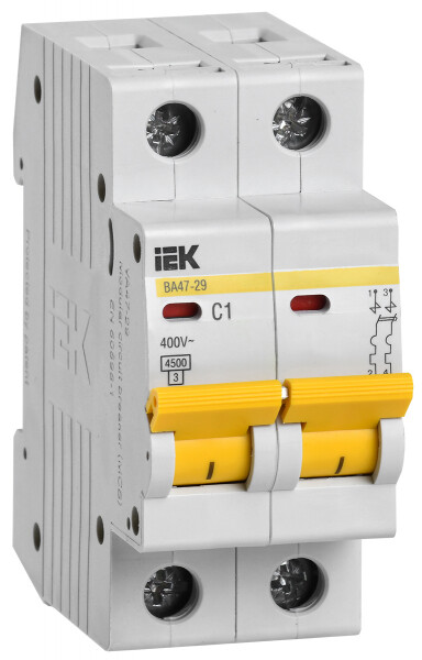

    Автоматические выключатели ВА47-29 предназначены для защиты распределительных и групповых цепей, имеющих различную нагрузку:
    – электроприборы, освещение – выключатели с характеристикой В,
    – двигатели с небольшими пусковыми токами (компрессор, вентилятор) – выключатели с характеристикой C,
    – двигатели с большими пусковыми токами (подъемные механизмы, насосы) – выключатели с характеристикой D.
    Автоматические выключатели ВА47-29 рекомендуются к применению в вводно-распределительных устройствах для жилых и общественных зданий.
    Код производителя MVA20-2-001-B
    Арт. F_IEK005102
    Номин. ток 1 А
    Номин. отключающая способность по EN 60898 4.5 кА
    Номин. напряжение 400 В
    Частота 50 Гц
    Общ. количество полюсов 2
    Класс токоограничения 3
    Глубина установочная (встраив.) 73.6 мм
