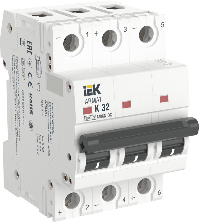

    Автоматические выключатели ARMAT серии M06N-DC предназначены для коммутации электрических цепей постоянного тока с номинально рабочим напряжением до 1000 В. Защищают от токов короткого замыкания и перегрузки, а также выполняют функции управления и секционирования. Есть возможность подключения шинами PIN, FORK. В номенклатере насчитывается 160 типоисполнений на 16 номинальных токов от 0,5 до 63 А.
    Код производителя AR-M06N-3-K032DC
    Арт. F_IEK040033
    Модульная ширина (общ. кол-во модульных расстояний) 54
    Номин. ток 32 А
    Номин. напряжение 750 В
    Частота 50 Гц
    Тип напряжения DC (постоян.)
    Номин. напряжение изоляции Ui 1000 В
    Общ. количество полюсов 3
    Характеристика срабатывания (кривая тока) K
    Класс токоограничения 3
    Степень загрязнения 2
    Рабочая температура окружающей среды -5...40 °C
    Поперечн. сечение подключ. многопроволочного (гибкого) провода 25 мм²
    Масса 0.346
