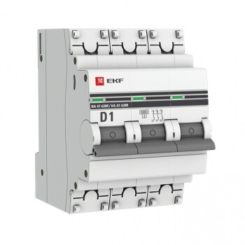

    EKF PROxima ВА 47-63M Автоматический выключатель (D) 3P 1А 6кА c одним магнитным расцепителем
    mcb4763m-6-3-1D-pro
    F_EKF021857
    3
    PROxima
    1 А
    Автоматические выключатели ВА 47-63М без теплового расцепителя 6 кА EKF PROxima являются механическими коммутационными аппаратами и соответствуют ГОСТ Р 50345-2010. Особенностью данной серии выключателей является усовершенствованная конструкция. В выключателях имеются пластиковые крышки, закрывающие доступ к винтовому зажиму и служащие для опломбирования выключателей, что исключает несанкционированный доступ к проводникам. Корпус выключателей усилен дополнительными заклепками для устранения эффекта расхождения корпуса. Выключатели оборудованы удобной ручкой управления, обеспечивающей надежное оперирование изделиями. На лицевой панели выключателей имеется цветовой индикатор состояния. Конструкция установочного зажима обеспечивает свободную установку выключателя на DIN-рейку. Возможна коммутация алюминиевым и медным проводом.
    Код производителя mcb4763m-6-3-1D-pro
    Арт. F_EKF021857
    Серия PROxima
    Номин. ток 1 А
    Номин. напряжение 400 В
    Частота 50...60 Гц
    Номин. напряжение изоляции Ui 2000 В
    Общ. количество полюсов 3
    Класс токоограничения 3
    Категория перенапряжения 3
    Степень загрязнения 2
    Рабочая температура окружающей среды -25...50 °C
    Номин. отключающая способность при коротком замыкании Icu IEC 60898 при 230 В 3.5 кА
    Масса 0.3
