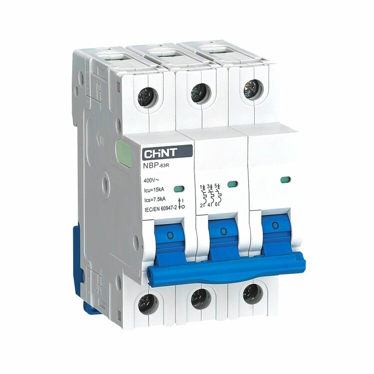

    CHINT NBP-63R 3P 32A 15кА 8In (R)
    352396
    F_CHI00000046
    3
    NB1-63
    32 А
    ЧИНТ (CHINT)
    Все товары ЧИНТ (CHINT)
    13 939.46 ₽
    Модульные автоматические выключатели серии NBP-63R Предназначены для применения в сетях переменного тока частотой 50/60 Гц напряжением 220/400 В и номинальным током до 63 А для нечастых включений и отключений нагрузок, а также защиты от перегрузки и короткого замыкания в электроустановках общественных и промышленных зданий. Основные характеристики: Номинальный ток: 32 А Количество полюсов:  3P Уставка тока мгновенного срабатывания: 8In±20% Отключающая способность:  15000 A Категория применения: A Класс токоограничения: 3 Механическая износостойкость: 20000 циклов В/О Электрическая износостойкость: 10000 циклов В/О Габаритные размеры (ШхВхГ): 54х86х78 мм Монтаж: на симметричную DIN-рейку 35 мм Подключение: кабель, гребенчатые шины типа PIN Подключение нагрузки: сверху или снизу Сигнализация: окошко индикации положения главных контактов
    Код производителя 352396
    Арт. F_CHI00000046
    Серия NB1-63
    Номин. ток 32 А
    Номин. напряжение 400 В
    Частота 50...60 Гц
    Номин. напряжение изоляции Ui 440 В
    Общ. количество полюсов 3
    Степень загрязнения 2
    Номин. отключающая способность при коротком замыкании Icu IEC 60898 при 230 В 15 кА
    Номин. отключающая способность 15 кА
    Масса 0.38
