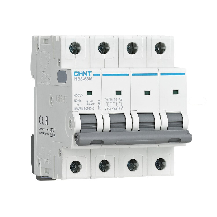

    Модульные автоматические выключатели серии NB8-63M Предназначены для применения в сетях переменного тока напряжением до 400 В частотой 50/60 Гц с номинальным током до 63 А для нечастых включений и отключений нагрузок, а также защиты от короткого замыкания в электроустановках жилых, общественных и промышленных зданий. Автоматические выключатели серии NB8-63M имеют исполнение без теплового расцепителя и рекомендованы для защиты и управления двигателями, а также установки в щитах кондиционирования и пожарной безопасности: дымоудаления, и вентиляции. Основные характеристики: Номинальный ток – от 1 А до 63 А Исполнение по числу полюсов – 1Р ,  2P ,  3P ,  4P Тип характеристики мгновенного срабатывания –  L (6,4 – 9,6In) и  K (9,6-14,4In) Отключающая способность – 10000 А Механическая износостойкость – 20000 циклов В/О Электрическая износостойкость – 10000 циклов В/О Категория применения – A Класс токоограничения – 3 Степень загрязнения – 2 Степень защиты – IP20 Ширина полюса – 18 мм Монтаж – на симметричную DIN-рейку 35 мм Подключение – кабелем, шины типа PIN и FORK Сигнализация – окошко индикации положения главных контактов
    Код производителя 320868
    Арт. F_CHI00007270
    Серия NB8
    Номин. ток 16 А
    Номин. напряжение 400 В
    Частота 50 Гц
    Общ. количество полюсов 4
    Характеристика срабатывания (кривая тока) K
    Степень загрязнения 3
    Масса 0.437
