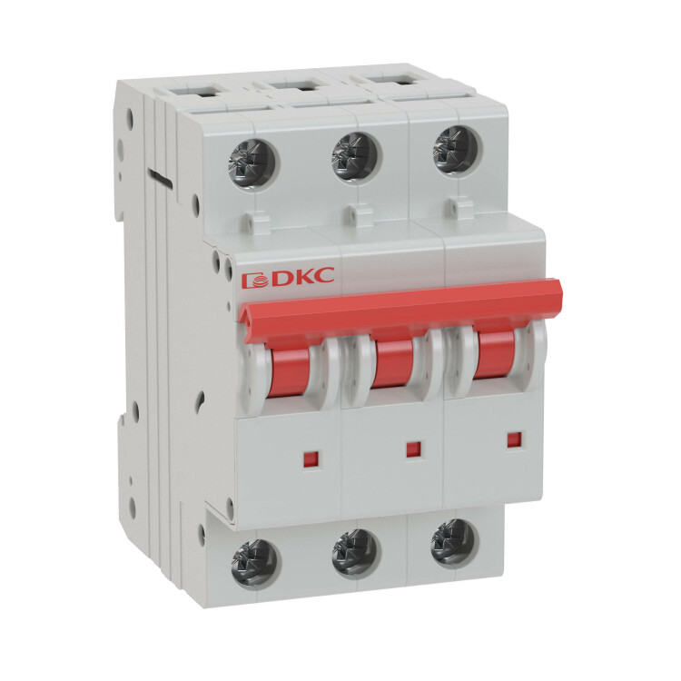

    DKC Авт. выкл. модульный YON MD63 3P 40А C 10kA(MD63-3C40-10)
    DKC YON pro Автоматический выключатель модульный MD63 3P 40А C 10kA
    Выбор электромонтажника!
    MD63-3C40-10
    F_DKC051046
    3
    40 А
    10 кА
    3 651.33 ₽
    В наличии 16 шт
    Модульный трехполюсный автоматический выключатель YON MD63 номиналом 40 A с характеристикой расцепителя "C" и отключающей способностью 10 кА предназначен для применения в электрических цепях на­пряжением до 400 В переменного тока частоты 50 Гц, их защиты при перегрузках и коротких замыканиях, проведения тока в нормальном режиме и оперативного включения и отключения указанных цепей. К выключателю могут присоединяться независимый расцепитель в от­дельном модуле и вспомогательные контакты в отдельном модуле. Независимый расцепитель и вспомогательные контакты заказываются отдельно и устанавливаются на выключатели потребителем по мере необходимости.
    Код производителя MD63-3C40-10
    Арт. F_DKC051046
    Номин. ток 40 А
    Номин. отключающая способность по EN 60898 10 кА
    Номин. напряжение 400 В
    Частота 50 Гц
    Номин. напряжение изоляции Ui 400 В
    Общ. количество полюсов 3
    Класс токоограничения 3
    Категория перенапряжения 4
    Степень загрязнения 3
    Глубина установочная (встраив.) 75 мм
    Рабочая температура окружающей среды -60...40 °C
    Поперечн. сечение подключ. многопроволочного (гибкого) провода 25 мм²
    Номин. отключающая способность при коротком замыкании Icu IEC 60898 при 230 В 10000 кА
